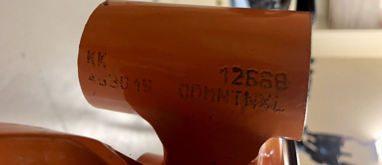

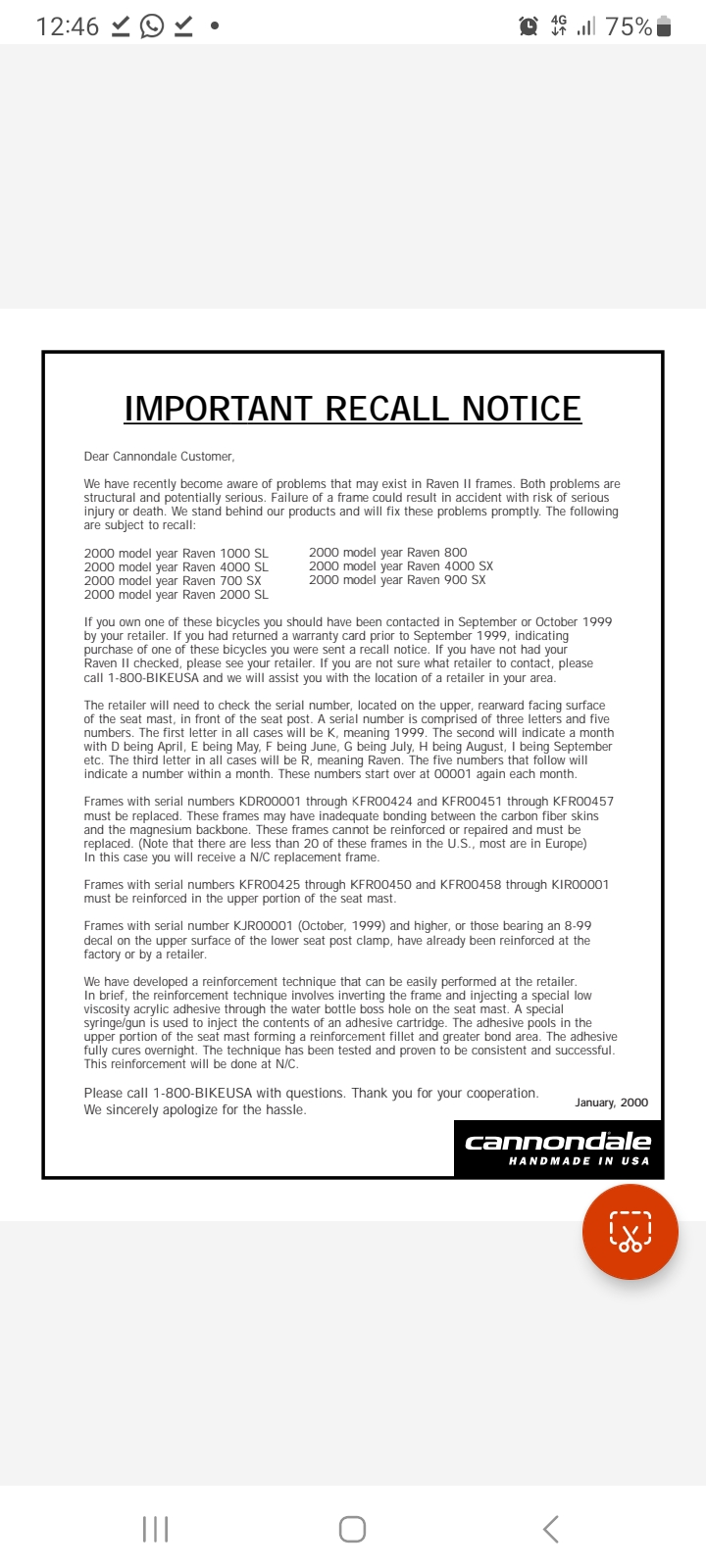

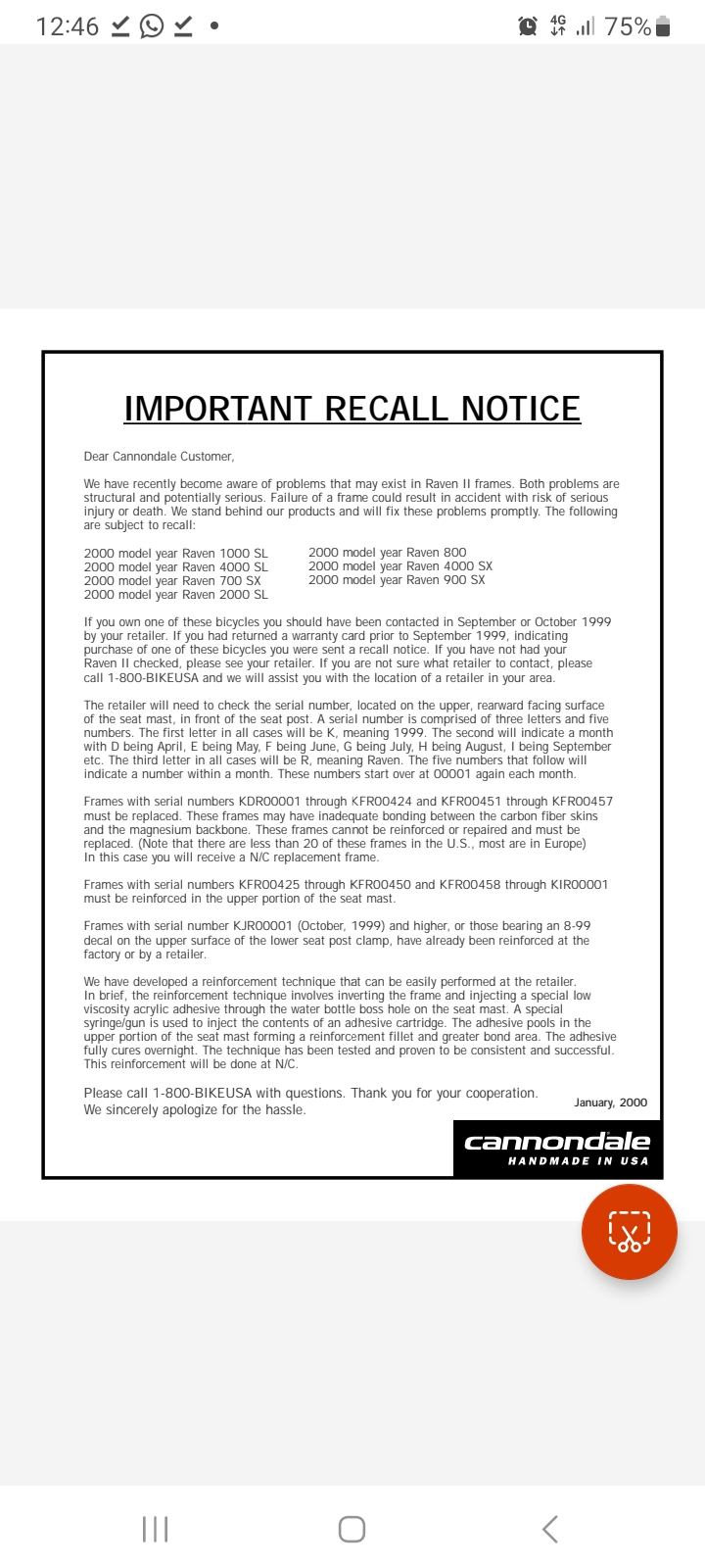

RAVEN 900SX
K anno 1999
H mese agosto
Corvo R
00053 numero di produzione di quel mese
RView attachment 10356

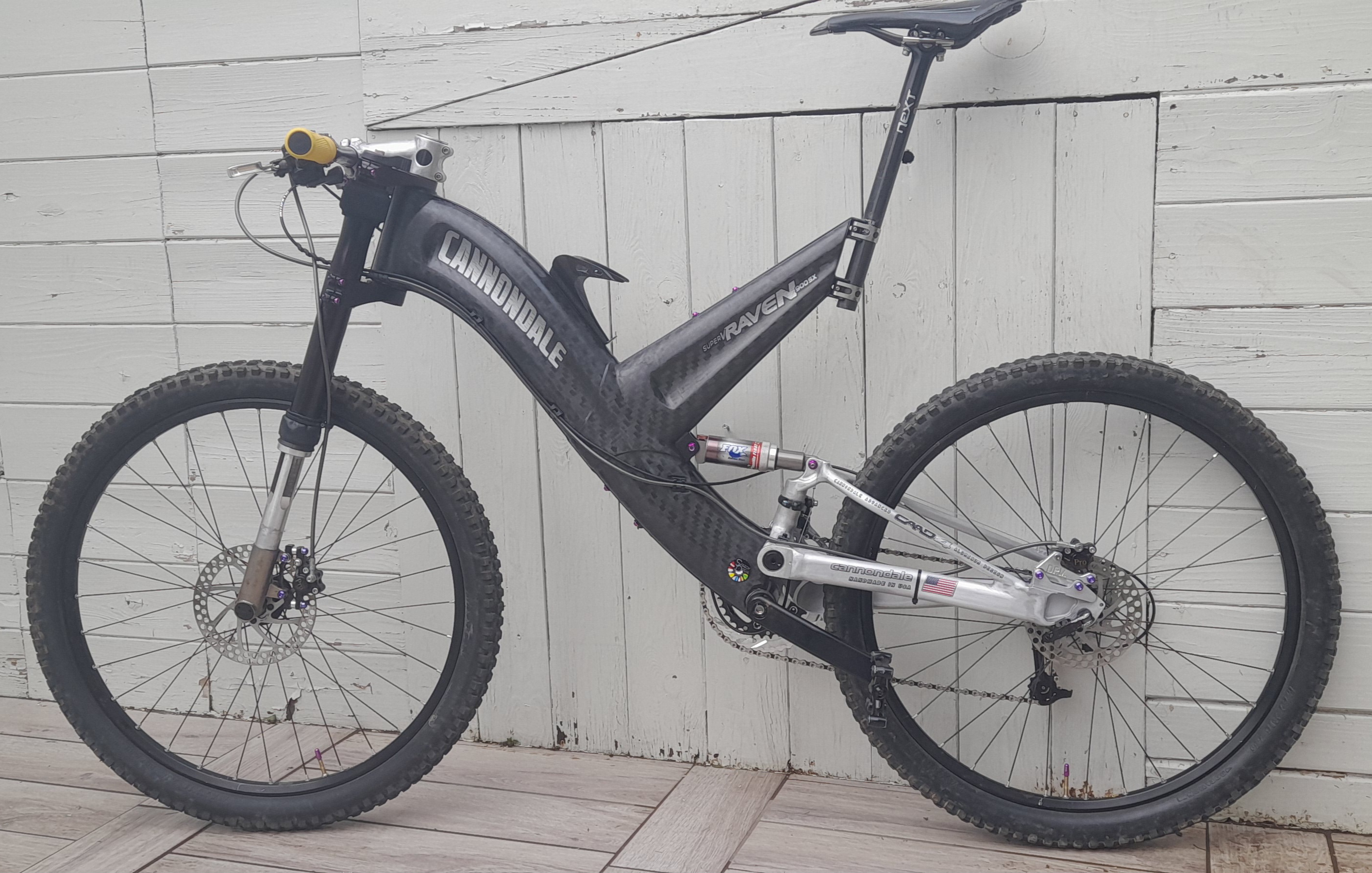

If memory serves me correctly, this recall only applied to the first gen Raven frames, not the second gen you have.
As for having a serial number from 99 and the bike being a 2001. That is the same case for my 2001 Jekyll 2000 too. Best guess is that Cannondale got ahead on production on bike frames on some models before they were released for sale as a 2001 model.
KK should be November 99.. but the bike is clearly a 2001 Jekyll 2000!

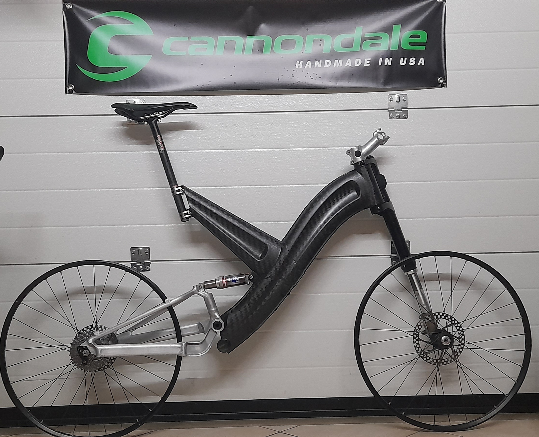

Ho trovato questi gemelli 6point nel mercatino del mio paese... erano un po mal conci... ora han trovato casa

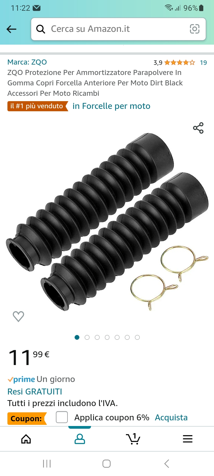

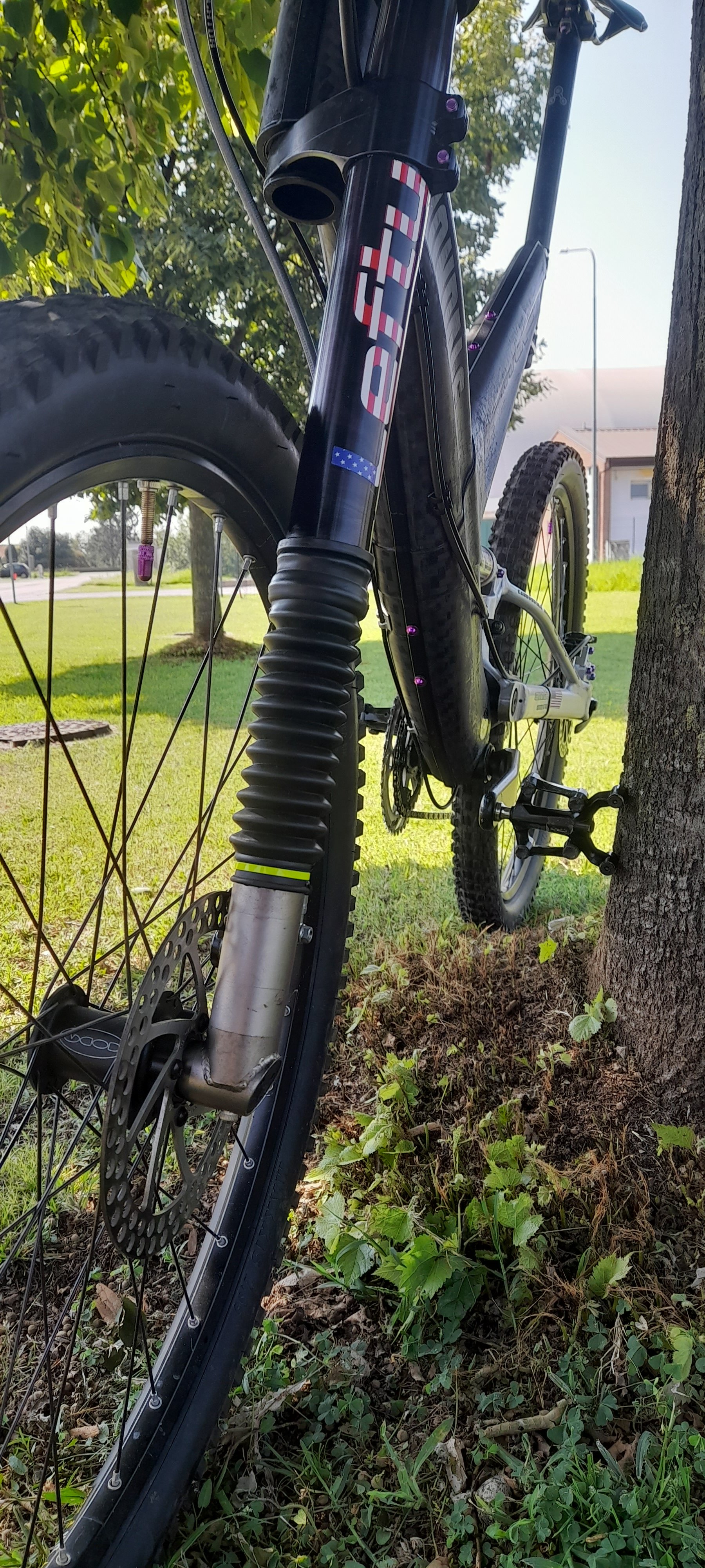

Sembra fantastico .. non dimenticare di installare il parapolvere su quella Lefty! È abbastanza facile da installare dal basso, quindi non è necessario rimuovere la forcella. Mi ci sono voluti circa 10 minuti per fare il mio.
Sto aspettando che arrivi... per l'installazione avevo già fatto un'altra volta... grazie amico

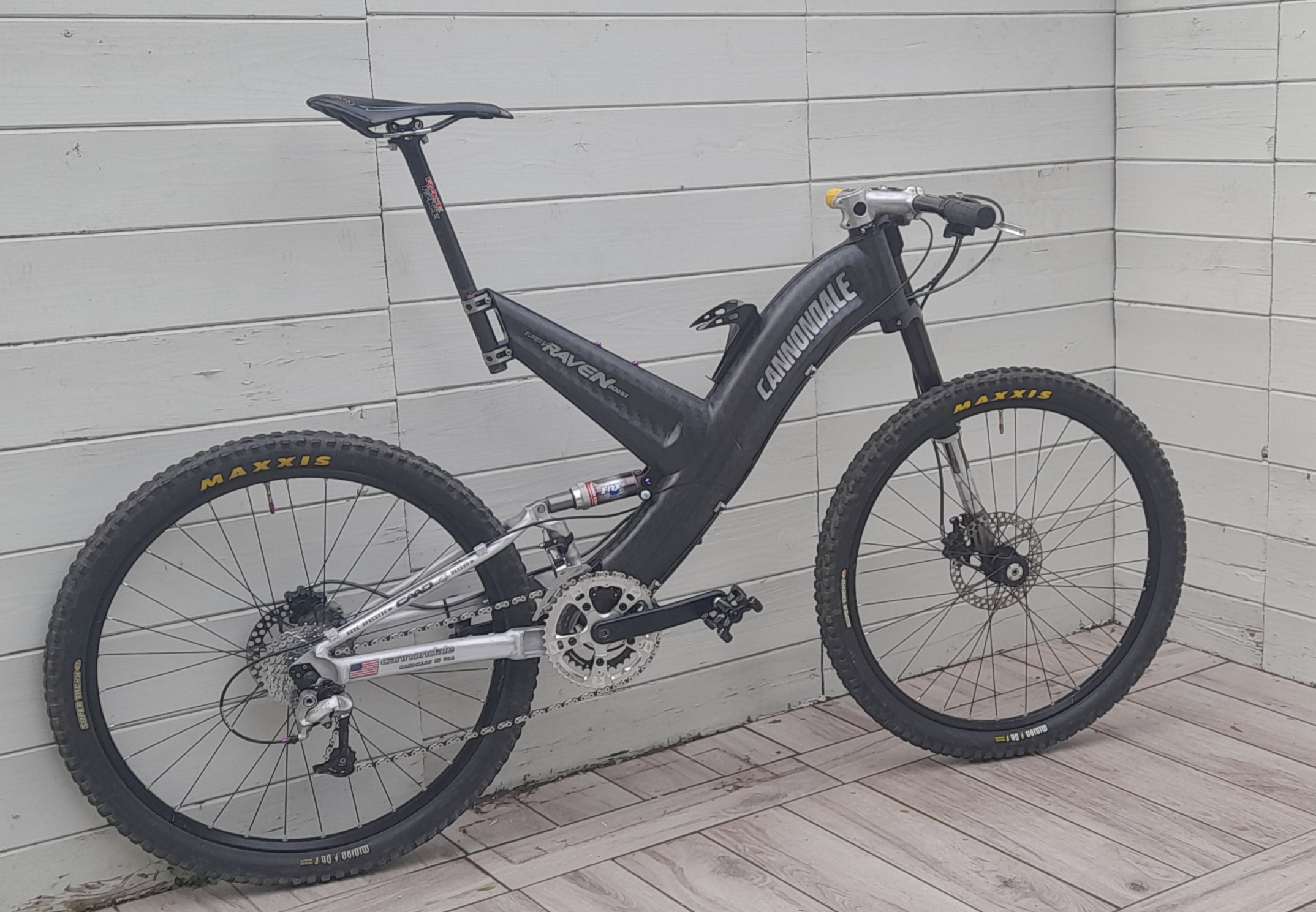

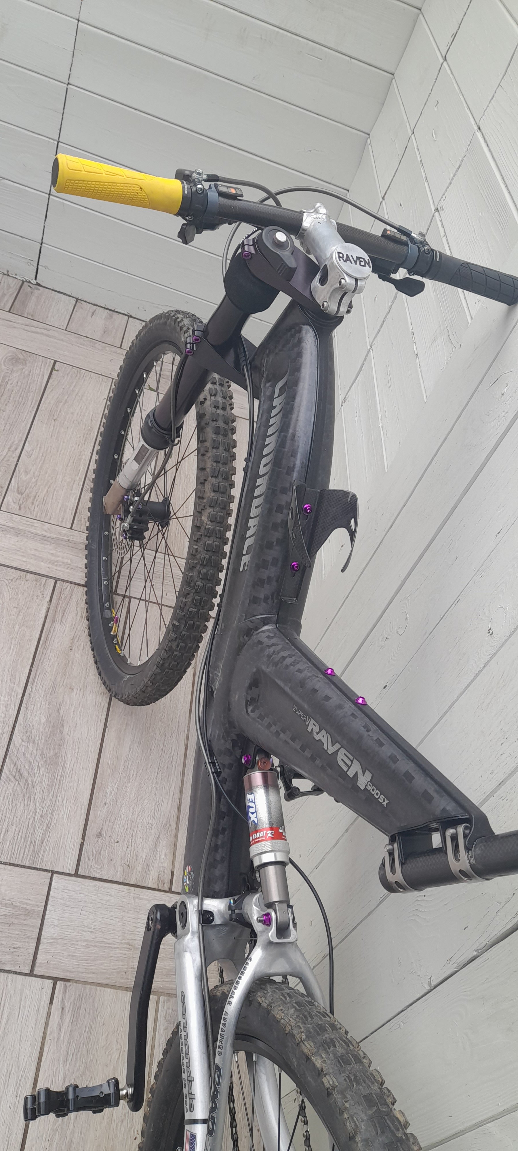

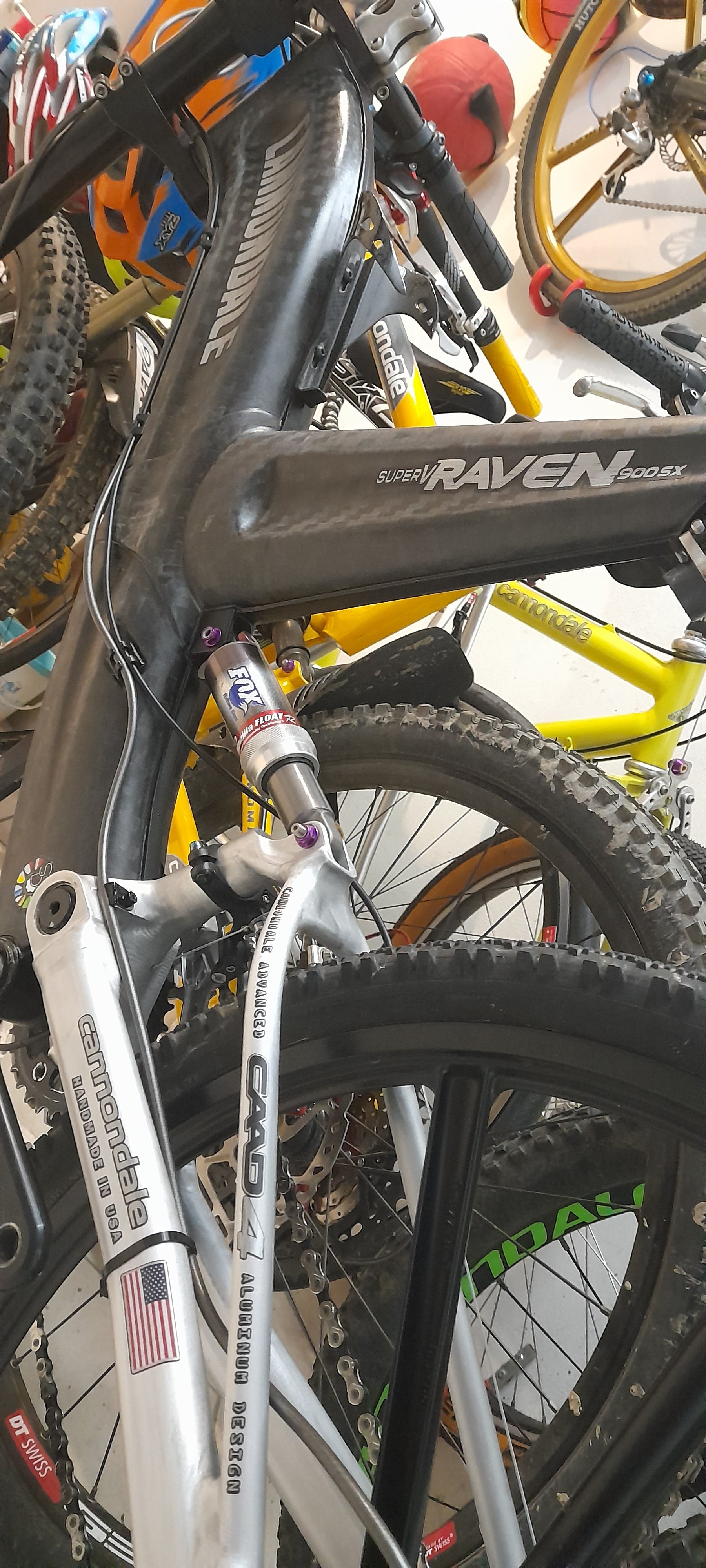

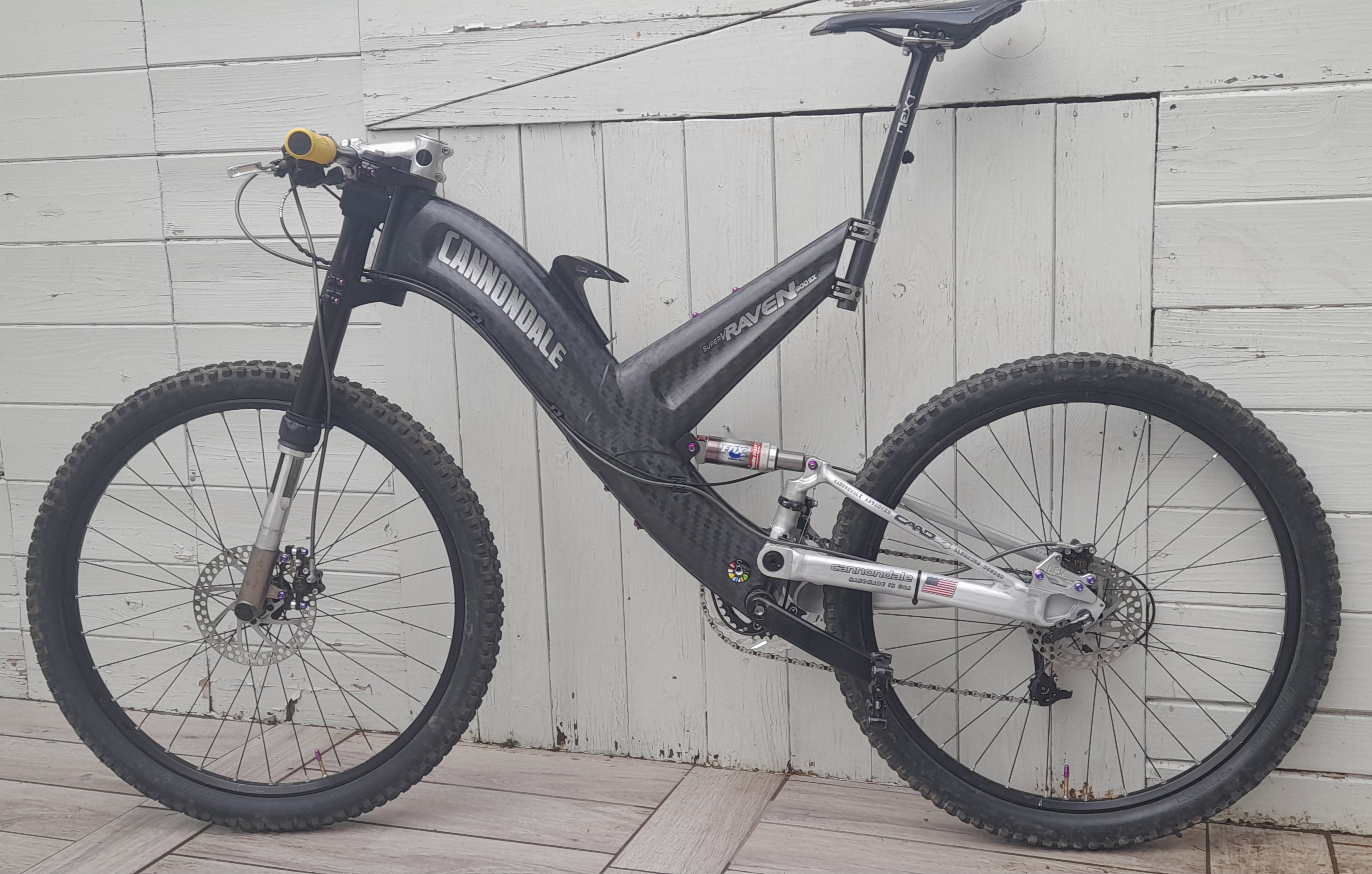

the frame looks way better without the coating and just it's carbon look! nice to follow the process here. good job! :)
I agree that it looks so much better without the gloss clear coat over the carbon. In practical terms it does need some sort of clear coat to protect the carbon. If it were mine(and I do wish it was!) I'd do some experiments with the flat/matte clear coats to help protect it.
Teomat79
Sono d'accordo che sembra molto meglio senza il rivestimento trasparente lucido sul carbonio. In termini pratici ha bisogno di una sorta di rivestimento trasparente per proteggere il carbonio. Se fosse mio (e vorrei che lo fosse!) Farei alcuni esperimenti con i rivestimenti trasparenti piatti/opachi per proteggerlo.
Ho messo un trasparente bicomponente a bomboletta in teoria effetto lucido ma a veder sembra opaco

Ho rischiato l'acquisto... e il risultato non è malvagio... ho dovuto passare da sopra per comodità e poi tagliato circa 2 centimetri in eccesso
