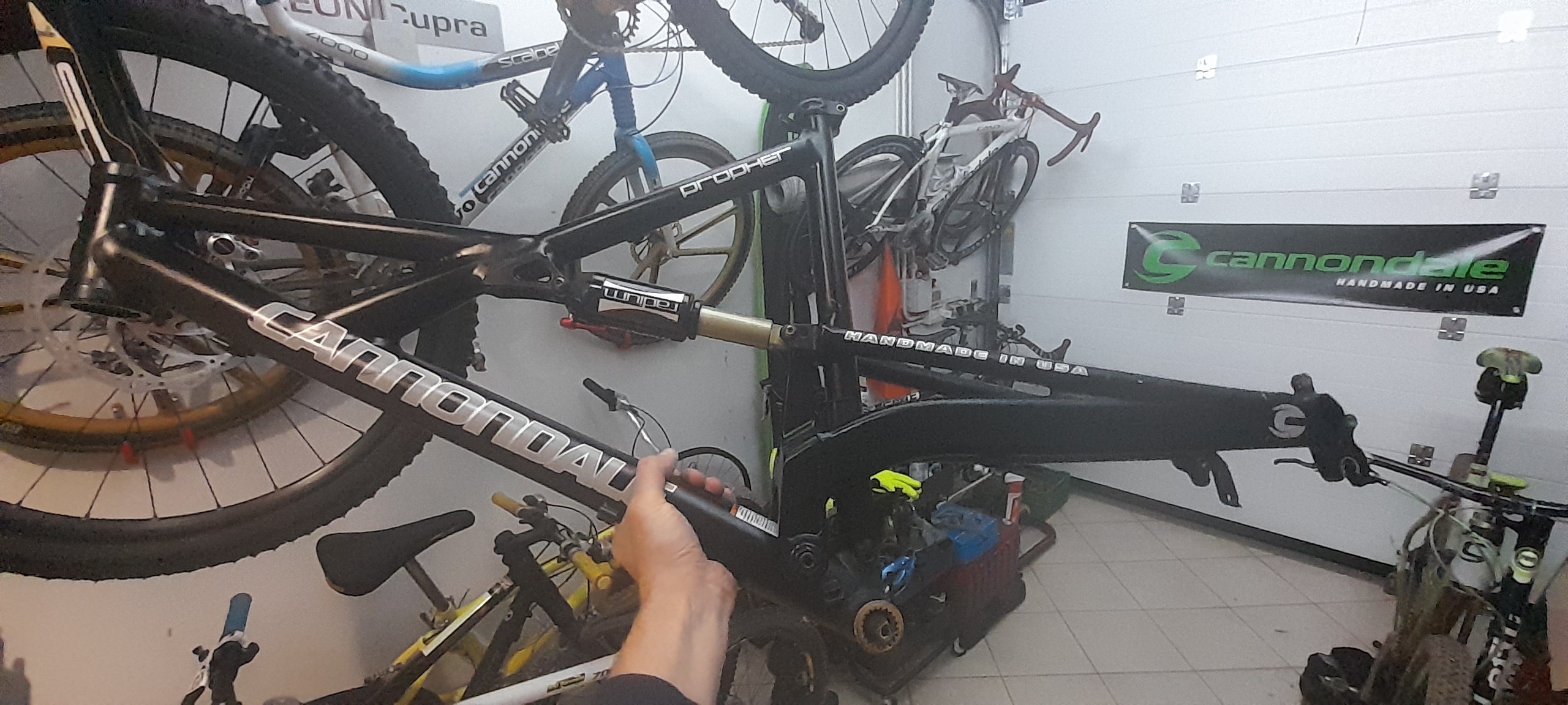

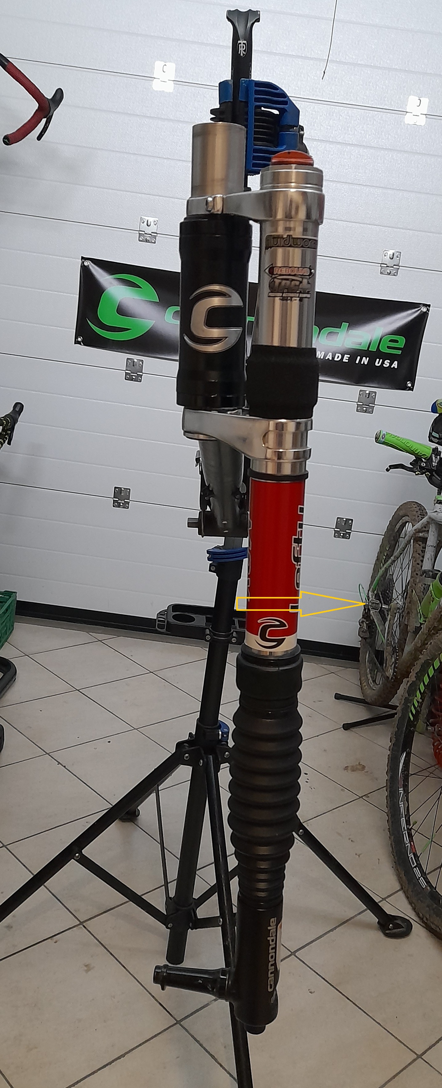

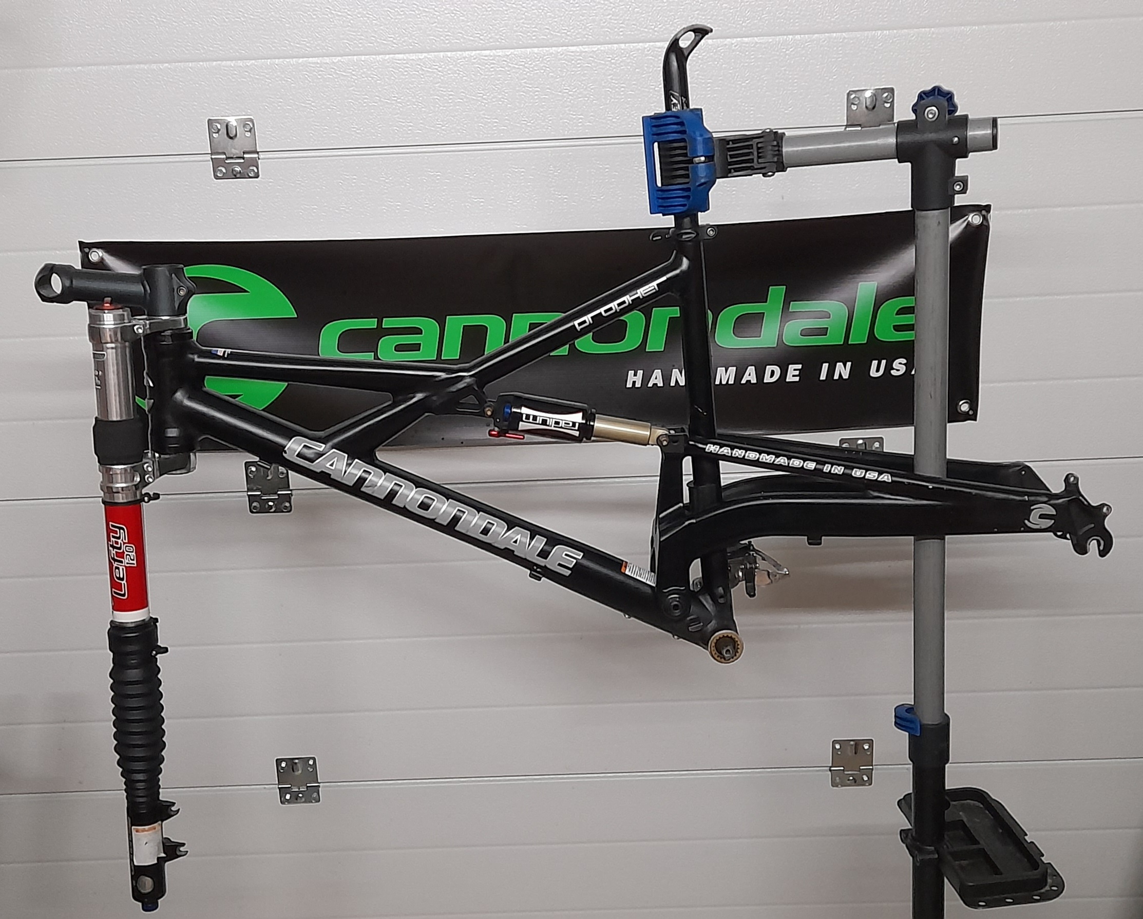

Telaio Arrivato oggi dall'Olanda
Teomat79

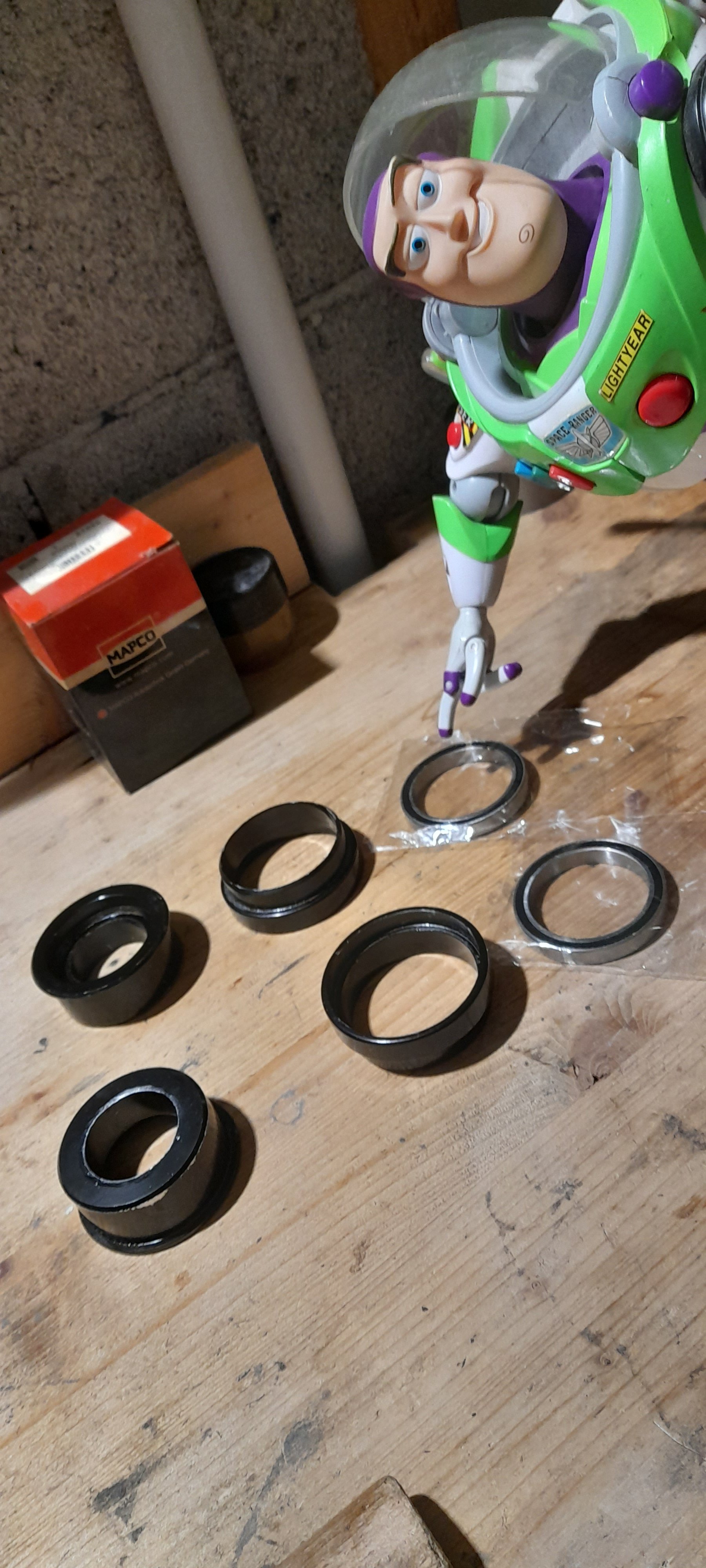

Ho installato subito la serie sterzo originale... è arrivato con le riduzione che vedete a sinistra

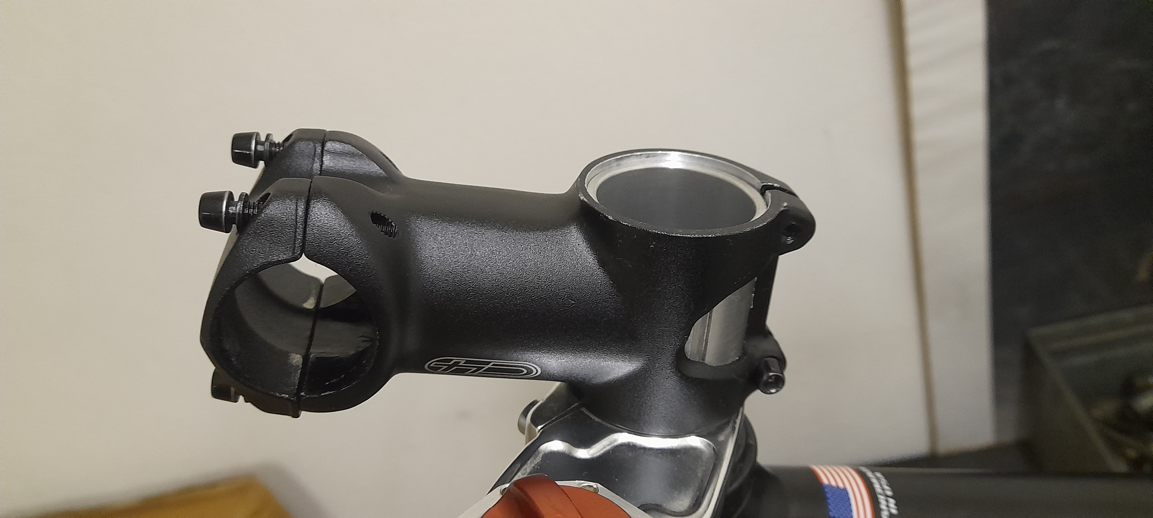

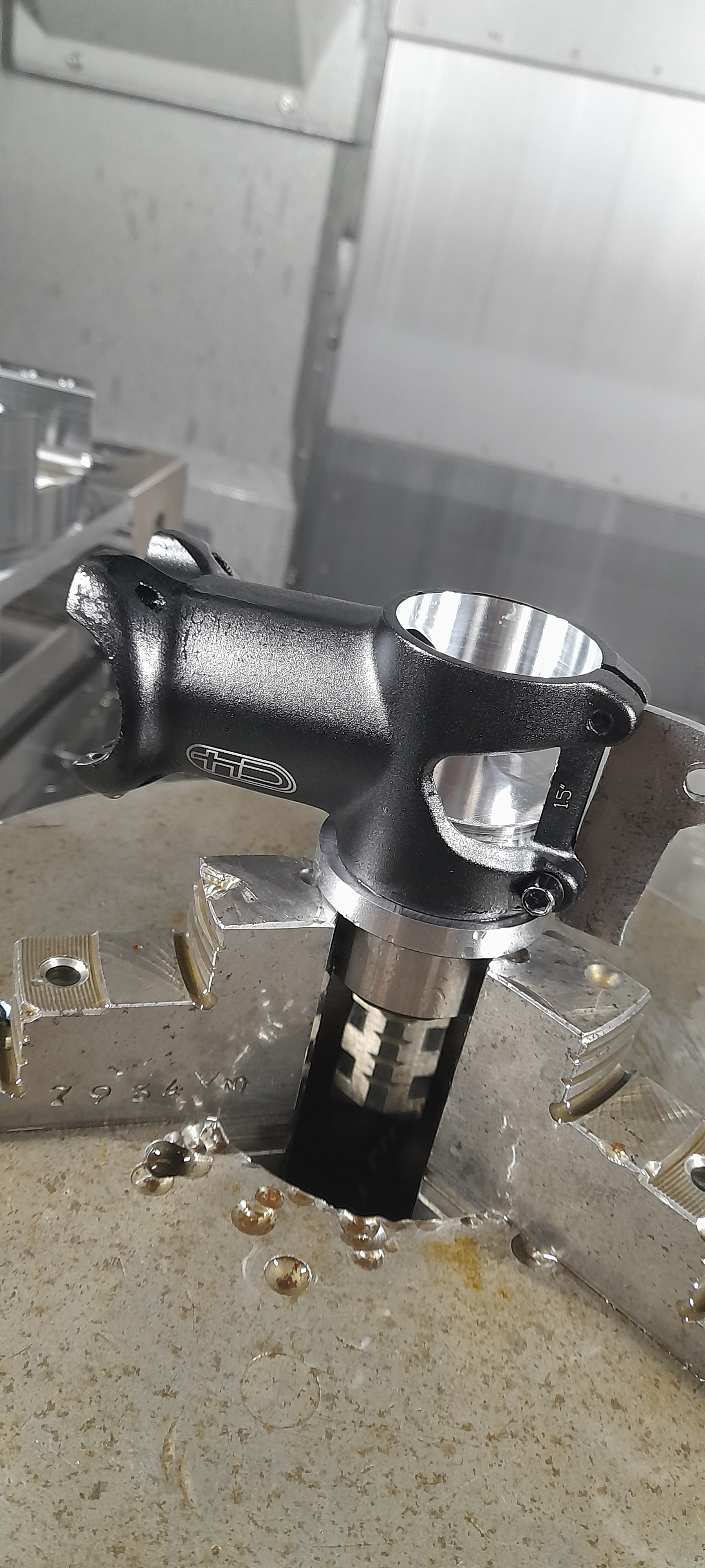

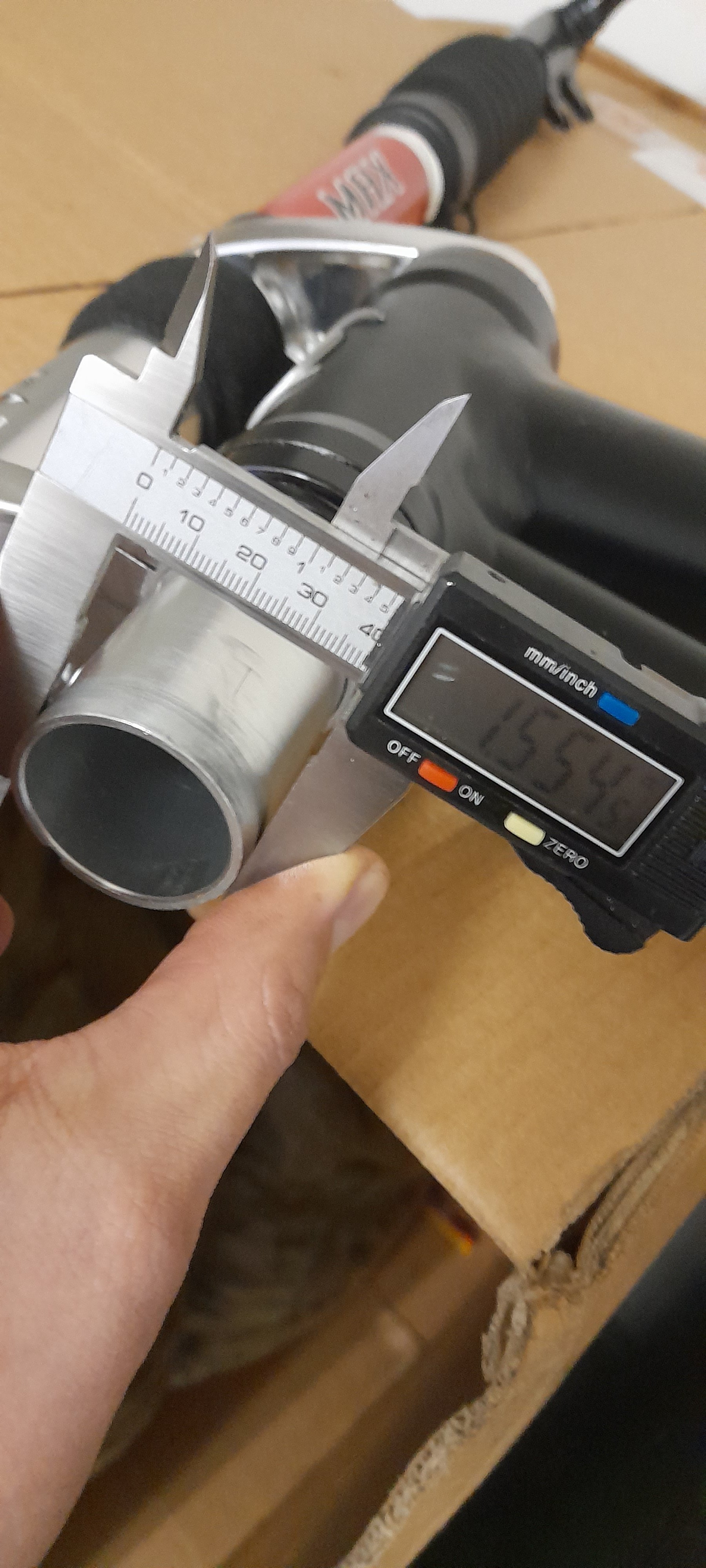

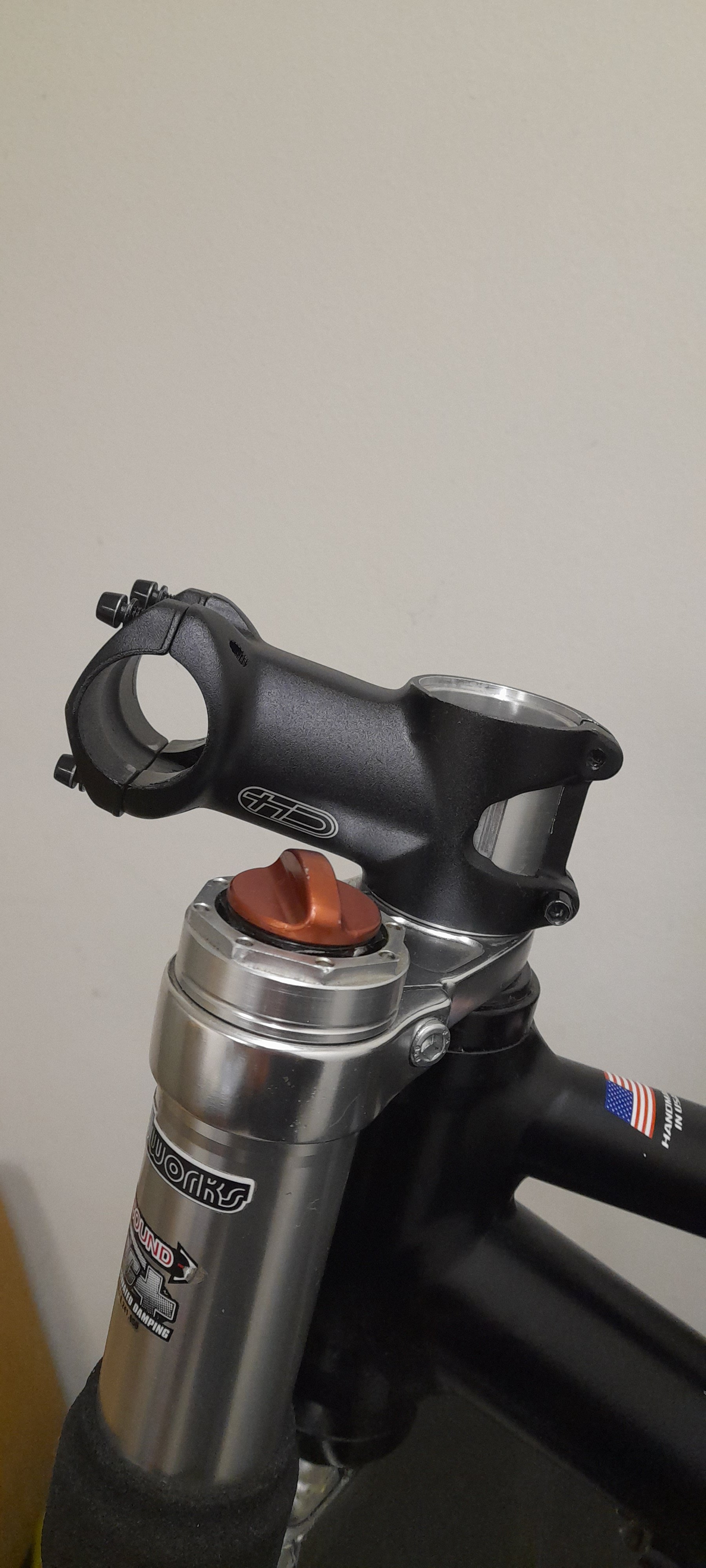

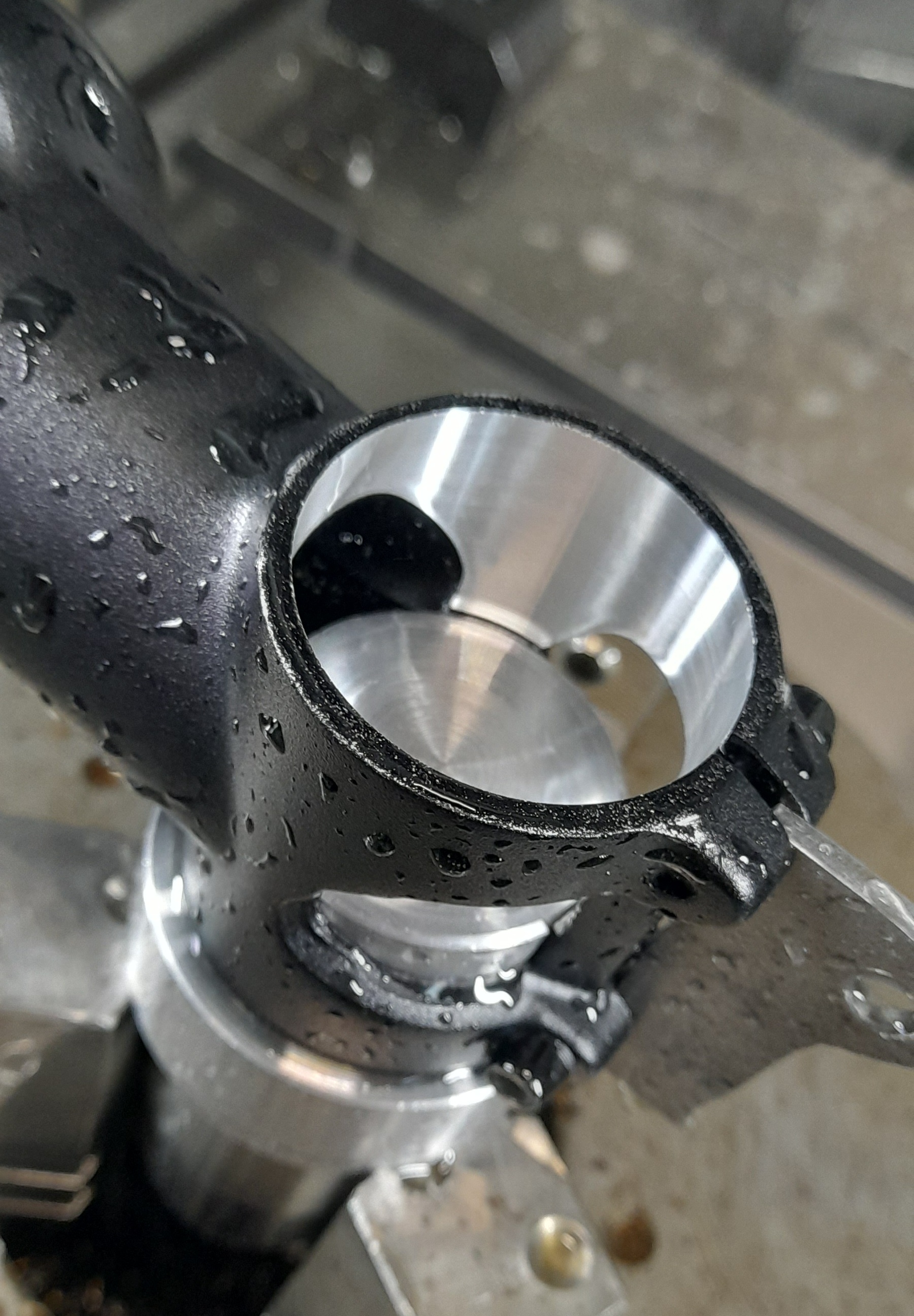

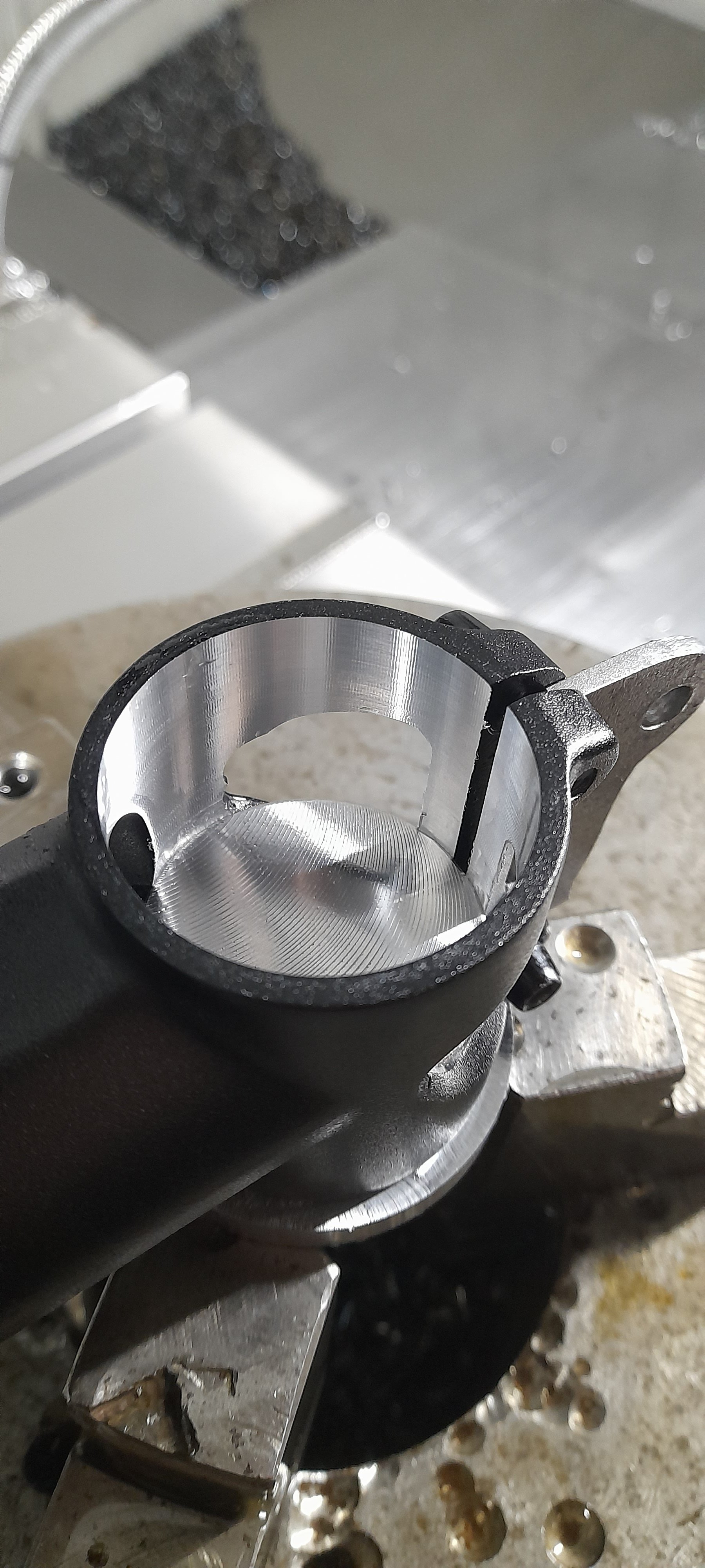

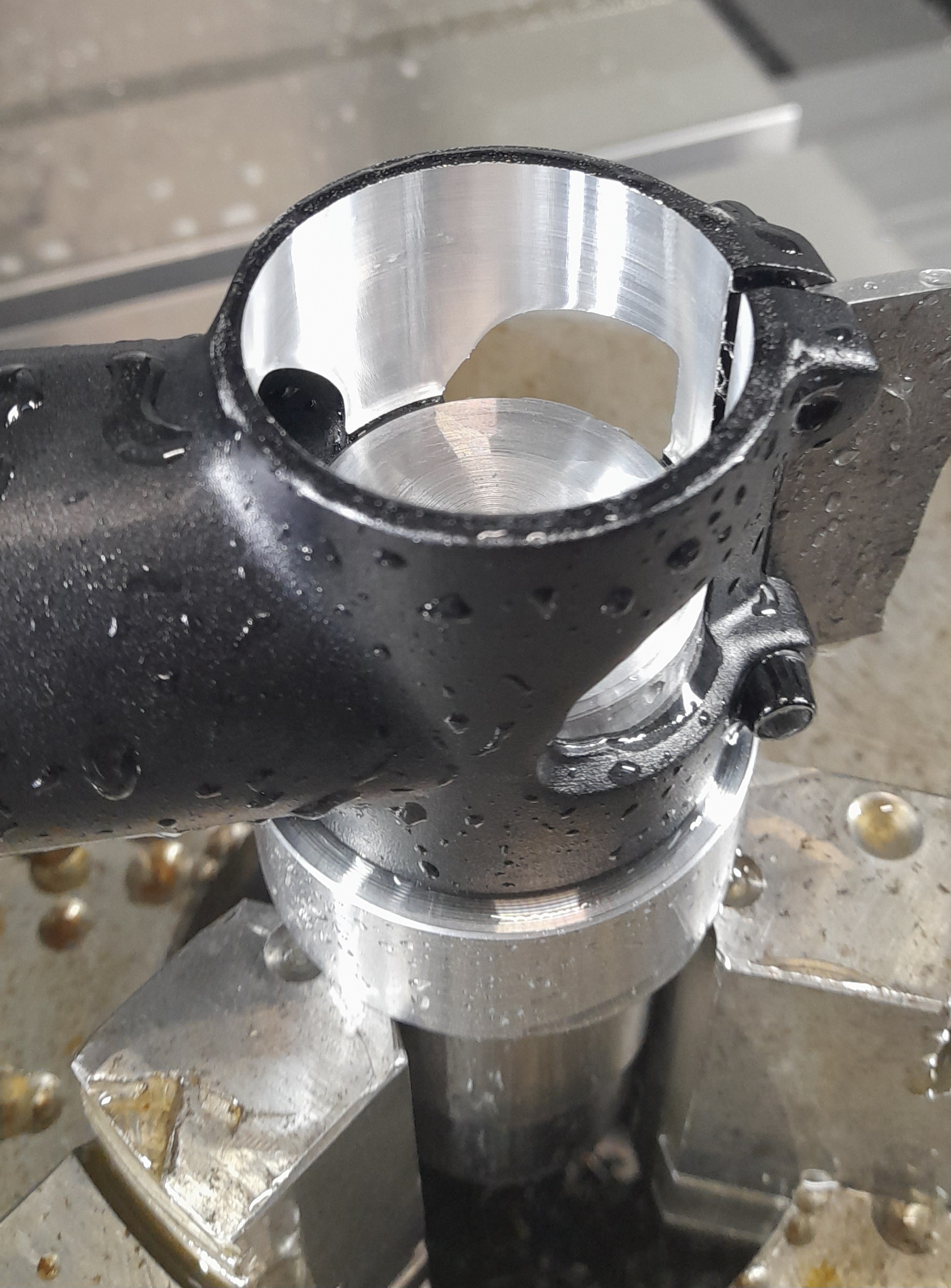

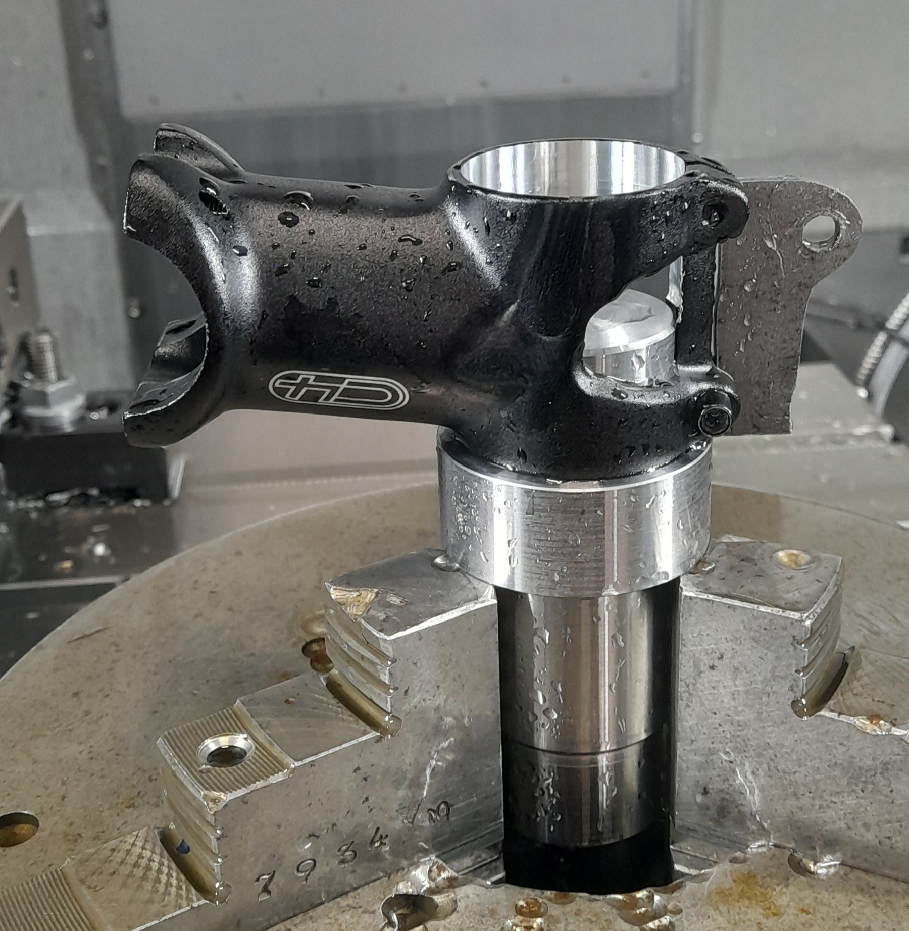

Teomat79
Ho questo attacco da 1.5"....avevo fatto una riduzione per 1"1/8... ma ora lo voglio utilizzare per la lefty...quindi lo freso a 1.54"...anche se la misura che devo fare è 1.56" misurando il tubo della lefty

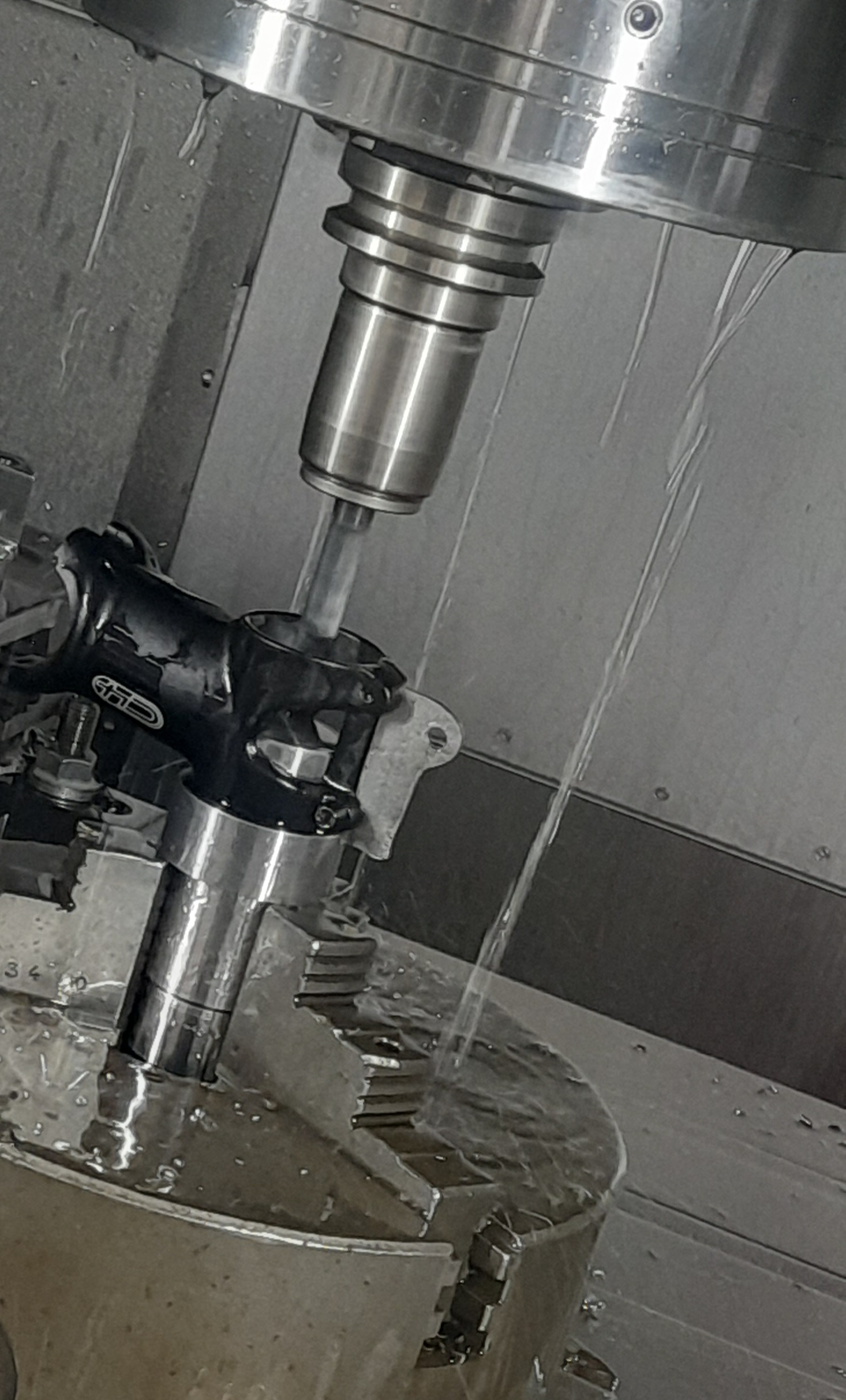

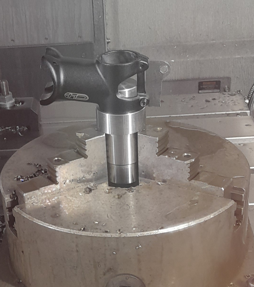

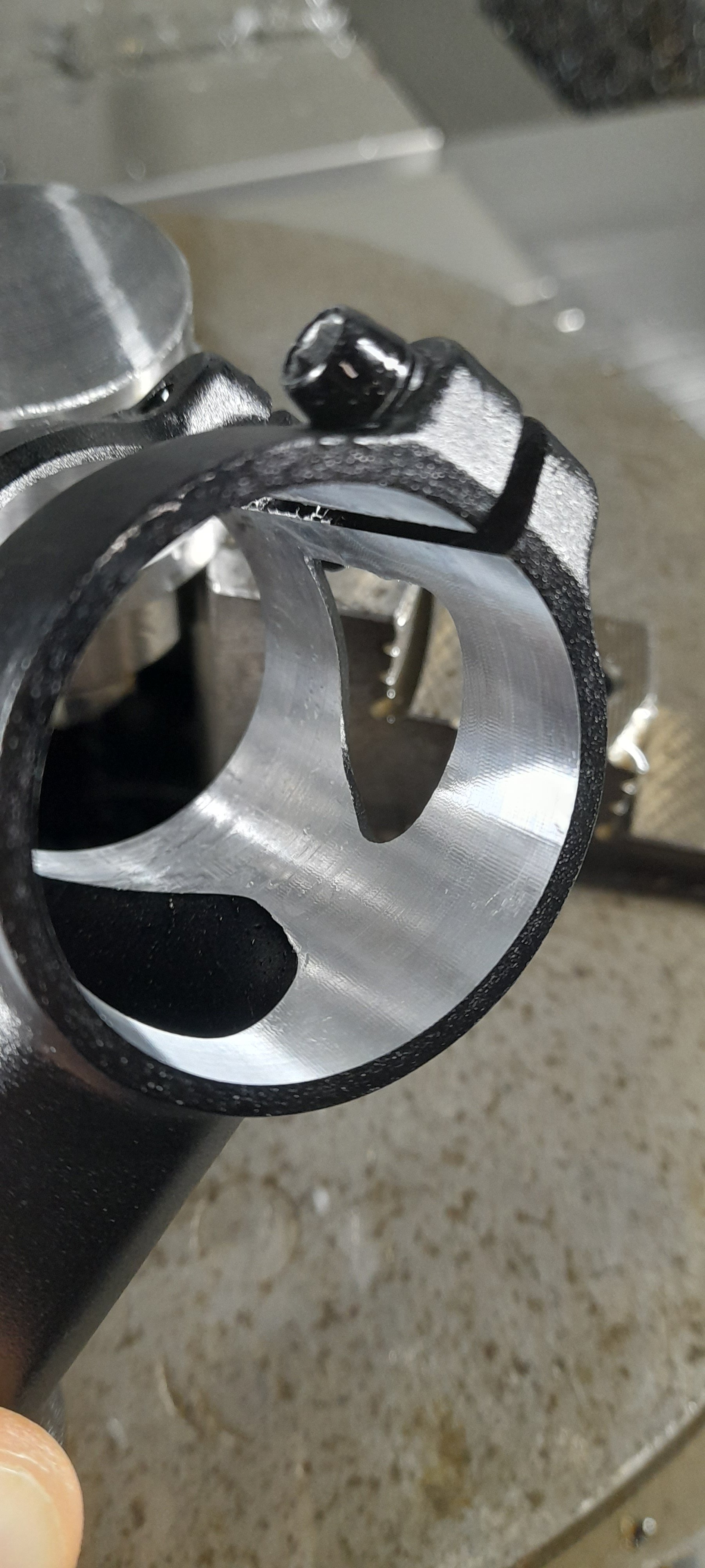

Teomat79
Settimana prossima faro il pezzo restante... facendo una seconda maschera di presa con il diametro di presa della nuova lavorazione
